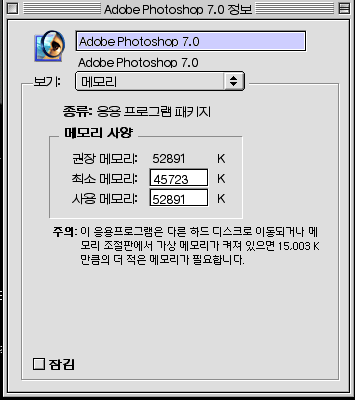

포토샵7인데요 메모리를 300메가로 올리고
실행하면 기본으로 돌아가고 또 올려도 기본으로 돌아가고
이유가 뭔지요??

박노훈
2005.03.17 03:42
포토샵 7, 일러스트레이터 10은 OS X과 OS 9을 모두 지원합니다.
그런 관계로 OS X에서 위의 두 프로그램을 설치하면 OS X 위주로 일부 특성이 바뀌게 되어 메모리 설정값이 적용되지 않은 것으로 보입니다.
그게 바로 그 어떤 '이유'랍니다. ^^
잘 사용을 하시게 되었다니 축하를 드리구요.

1945
2005.03.17 01:31
^^ 네 감사합니다.
어떤 이유인진 모르지만 포토샵을 다시 인스톨하니까 되네요!
오에스 9입니다.
^^ 네 감사합니다. 어떤 이유인진 모르지만 포토샵을 다시 인스톨하니까 되네요! 오에스 9입니다.
박노훈
2005.03.16 12:19
안녕하세요? 박노훈입니다,
제가 보기에는 포토샵 설치가 OS X 상에서 이루어져 그러한 증상이 나오는 것 같아 보이네요.
지금 맥 OS 9을 사용하시는 것이 맞는다면, 포토샵 프로그램을 삭제를 하신 후에 맥 OS 9 상에서 포토샵을 재설치해 보시기 바랍니다.
감사합니다.
안녕하세요? 박노훈입니다, 제가 보기에는 포토샵 설치가 OS X 상에서 이루어져 그러한 증상이 나오는 것 같아 보이네요. 지금 맥 OS 9을 사용하시는 것이 맞는다면, 포토샵 프로그램을 삭제를 하신 후에 맥 OS 9 상에서 포토샵을 재설치해 보시기 바랍니다. 감사합니다.
바람꽃
2005.03.16 03:50
잘되던게 갑자기 안되시느것인지요ㅡㅡ?
아님 혹시 하드이름이 한글로 되어있는지요ㅡㅡ?
잘되던게 갑자기 안되시느것인지요ㅡㅡ? 아님 혹시 하드이름이 한글로 되어있는지요ㅡㅡ?
1945
2005.03.16 00:06
그러케 해도 자꾸 저러케 되는데
참고로 지포800에 1기가 입니다.
그러케 해도 자꾸 저러케 되는데 참고로 지포800에 1기가 입니다.
2005.03.16 00:04
최소메모리가 300메가보다 높네요^^;;
최소메모리를 권장메모리로 하시고 사용메모리를 늘려보세요~
최소메모리가 300메가보다 높네요^^;; 최소메모리를 권장메모리로 하시고 사용메모리를 늘려보세요~
